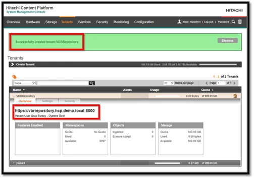

Kuruluma başladığımızda, HCP sistemine HTTPS protokolü ve 8000 portu üzerinden bağlantı sağlıyoruz.

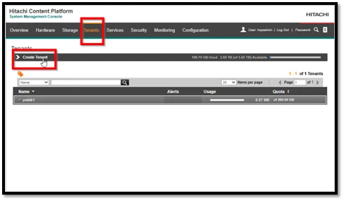

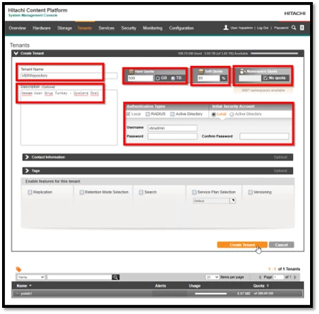

İlk adım olarak, HCP arayüzünde “Tenants” bölümüne geçerek, yeni bir tenant oluşturmak üzere “Create Tenant” seçeneğini kullanıyoruz.
Sonraki adımda, açılan "Create Tenant" penceresi üzerinden gerekli alanlar doldurulur. Bu aşamada aşağıdaki bilgilerin girilmesi gerekmektedir:
  • Tenant Name
  • Hard Quota
  • Soft Quota
  • Namespace Quota
  • Bağlantı için kullanıcı adı (Username) ve parola (Password)
  • Description alanı (isteğe bağlı olarak bilgi notu eklenebilir)
Tüm bilgiler eksiksiz şekilde girildikten sonra “Create Tenant” butonuna tıklanarak tenant oluşturma işlemi tamamlanır.

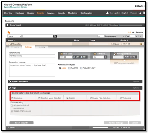

Tenant oluşturma adımının ardından, yapılandırmaya devam etmek için “Enable features that this tenant can manage” başlığı altındaki yetkilendirme seçenekleri belirlenir.
Bu bölümde, tenant'ın yönetebileceği özellikler arasında yer alan “Versioning” özelliği mutlaka seçilmelidir. Bu özellik, versiyon kontrolü sayesinde veri bütünlüğünün korunmasına ve olası veri kayıplarının önlenmesine katkı sağlar.
Demo ortamı kapsamında, tüm özellikleri test edebilmek amacıyla tüm "features" seçeneklerini aktif hale getirdim. Ancak, canlı ortamlarda yalnızca ihtiyaç duyulan özelliklerin yetkilendirilmesi önerilir.

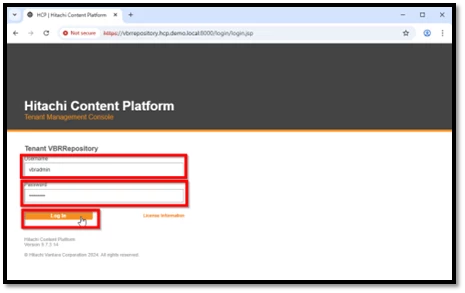

Tenant oluşturma işlemi tamamlandıktan sonra, ilgili tenant üzerinde işlem yapmak üzere tenant bağlantı linkine tıklanarak devam edilir.
Açılan giriş ekranında, önceki adımda tanımladığımız Username ve Password bilgileri kullanılarak oturum açılır.
İlk girişte sistem, güvenlik gereği kullanıcıdan şifre değişikliği yapılmasını isteyecektir. Bu ekranda yeni bir parola belirlenerek oturum açma işlemi tamamlanır ve tenant arayüzü üzerinden yapılandırmaya devam edilir.

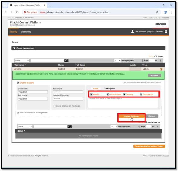

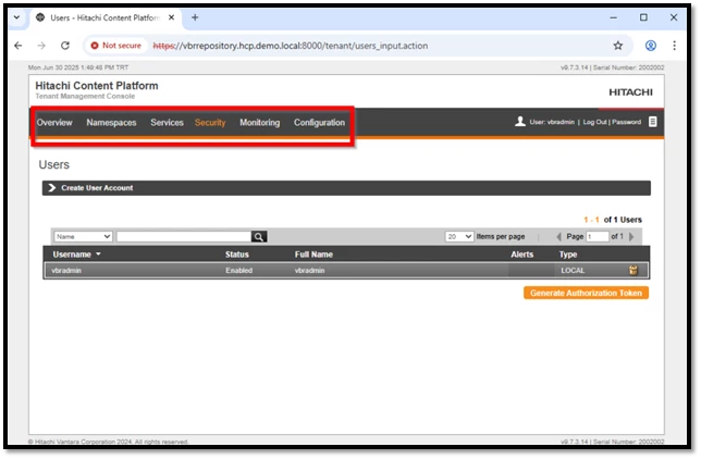

Tenant arayüzüne giriş yapıldıktan sonra, Namespace işlemlerine geçmeden önce ilgili kullanıcıya gerekli yetkilerin tanımlanması gerekmektedir.
Bu işlem için menüden “Security” > “Users” yolunu izleyerek kullanıcı yönetim ekranına ulaşılır.
Demo ortamı kapsamında tüm özelliklerin test edilebilmesi amacıyla, ilgili kullanıcıya tüm roller tanımlanmıştır. Ancak, gerçek ortam kurulumlarında sadece ihtiyaç duyulan yetkilerin verilmesi güvenlik ve yönetilebilirlik açısından önemlidir.
Yetkilendirme işlemleri tamamlandıktan sonra, kullanıcı oturumu ile giriş yapıldığında arayüzün üst bölümünde tüm yetkili menüler erişilebilir hale gelir.
Bu sayede kullanıcı; Namespaces, Services, Security, System, Monitoring, Configuration gibi tüm yönetim sekmelerine erişim sağlayarak ilgili yapılandırmaları gerçekleştirebilir.

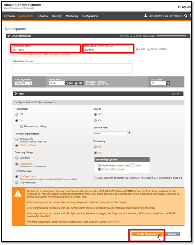

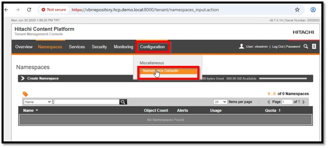

Namespace ("Budget") oluşturulurken, varsayılan (default) ayarların dikkatli şekilde yapılandırılması gerekmektedir.
Bu adımın temel amacı, Veeam tarafından gönderilecek yedeklerin saklama süresi (retention time) ve versiyonlama gibi politikalarının, tamamen Veeam tarafından yönetilmesini sağlamaktır.
Bu doğrultuda, HCP tarafında minimum müdahale ile Veeam'in immutability (değiştirilemez yedekleme) özelliği ve saklama süreleri aktif şekilde çalışabilir. Özellikle uyumlu bir yapı kurulabilmesi için, namespace üzerinde herhangi bir ön tanımlı retention sınırlaması uygulanmamalıdır.

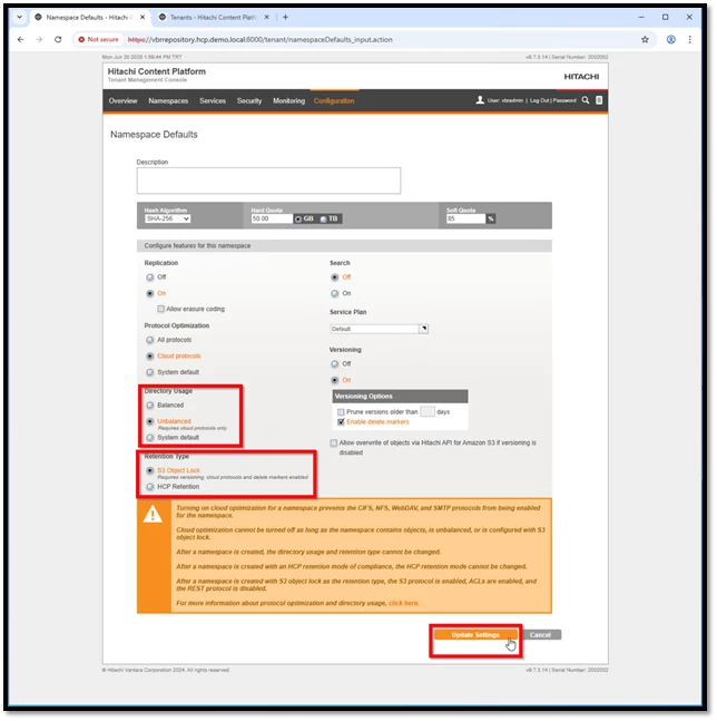

Namespace oluşturulduktan sonra, yapılandırma süreci “Settings” (Ayarlar) sekmesinden devam eder. Bu bölümde, özellikle Versioning ve Retention ayarlarının, Veeam ile uyumlu şekilde yapılandırılması kritik öneme sahiptir.
Aşağıdaki seçenekler doğrultusunda konfigürasyon gerçekleştirilir:
  • Versioning: On
    Bu seçenek, veri versiyonlama özelliğini aktif hale getirerek geçmiş sürümlere erişimi mümkün kılar.
  • Directory Usage: Unbalanced
    Depolama kaynaklarının daha esnek ve genişletilebilir şekilde kullanılmasını sağlar.
  • Retention Type: S3 Object Lock
    Bu ayar, Veeam’in immutability (değiştirilemez yedekleme) özelliğiyle tam uyum sağlar. Veriler, belirlenen süre boyunca silinemez veya değiştirilemez hâle gelir.
Tüm yapılandırma tamamlandıktan sonra, “Update Settings” butonuna tıklanarak ayarlar kaydedilir ve namespace kullanıma hazır hâle getirilir.

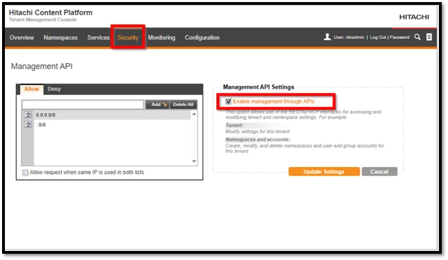

Yapılandırma sürecinde dikkat edilmesi gereken en kritik noktalardan biri, MAPI (Management API) konfigürasyonudur.
Veeam Backup & Replication ile HCP arasındaki başarılı entegrasyonun sağlanabilmesi için, namespace ayarlarında yer alan “Management APIs” seçeneğinin mutlaka aktif (enabled) hale getirilmesi gerekmektedir.
Bu ayar, Veeam’in HCP üzerinde gerekli API çağrılarını gerçekleştirebilmesini ve özellikle saklama (retention) ile ilgili işlemleri yönetebilmesini sağlar. Aksi durumda, Veeam tarafında immutability veya depolama erişimi gibi kritik işlevlerde hata alınabilir.
Sıra geldi yedek oluşturulacak NameSpace (Budget) oluşturmaya.
Namespace  - Create NameSpace ile gerekli yerler doldurulur.

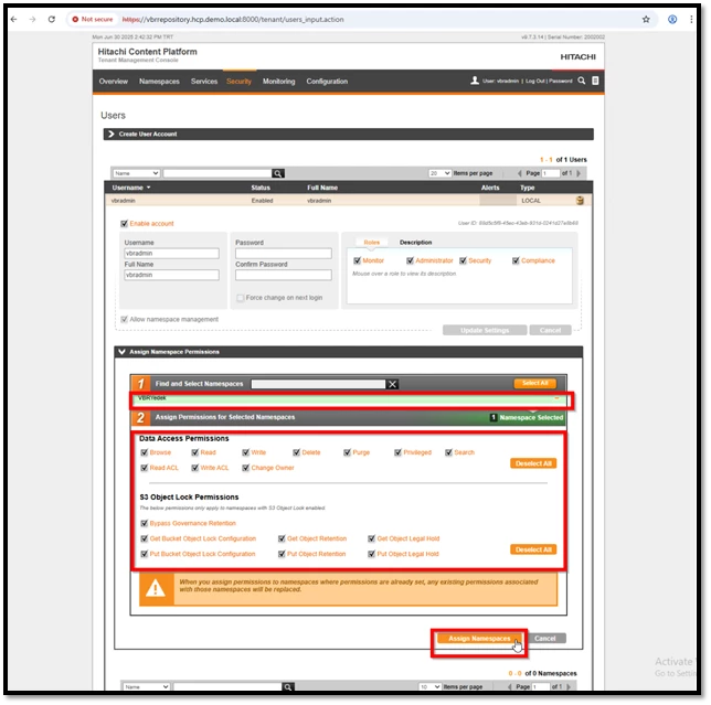

Bir diğer önemli yetkilendirme ise, kullanıcının yedek verilerini yazabilmesi için ilgili Namespace özelinde yetki tanımlamasıdır.
Bu işlem için, “Security” > “Users” menüsünden yetkilendirme yapılacak kullanıcı seçilir.
Açılan kullanıcı detay penceresinde, “Assign Namespace Permissions” seçeneğine tıklanır.
Ardından, erişim yetkisi verilecek Namespace seçilir ve kullanıcıya gerekli izinler atanır.
Bu yetki, kullanıcının yalnızca seçilen Namespace içerisinde klasör oluşturma, dosya ekleme gibi temel işlemleri gerçekleştirmesine olanak tanır.
Demo ortamında tüm izinler aktif edilerek süreci kolaylaştırdım, ancak canlı sistemlerde en uygun ve minimum yetki prensibine göre yetkilendirme yapılması tavsiye edilir.

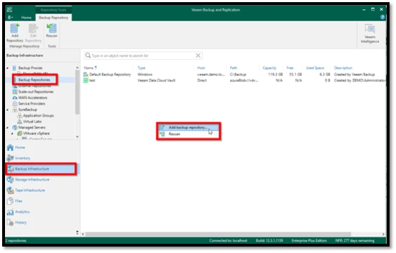

Başlangıç olarak, VBR konsolu üzerinden şu adımlar izlenir:

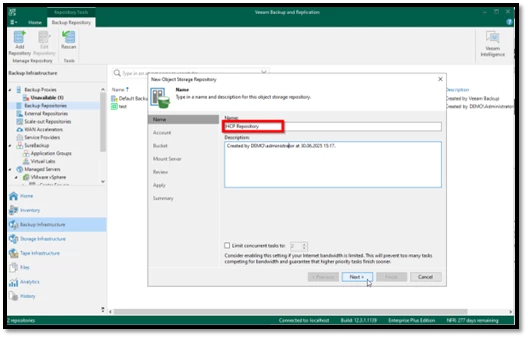

  1. Backup Infrastructure > Backup Repositories menüsüne gidilir.
  2. Açılan listede boş bir alana sağ tıklanır ve “Add Backup Repository” seçeneği seçilir.
  3. Açılan yeni pencerede, depo türü olarak “Object Storage” seçilir.
  4. Sonrasında, “S3 Compatible” seçeneği işaretlenir.
Bu adımlar, Veeam tarafında HCP’nin S3 protokolüyle uyumlu nesne depolama olarak tanımlanmasını sağlar.
Açılan pencerede, yeni repository için uygun ve anlamlı bir Repository Name girilir.
Bilgiler doğrulandıktan sonra, “Next” butonuna tıklanarak bir sonraki adıma geçilir.

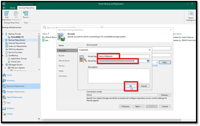

Service Point alanına, Hitachi Vantara HCP tenant adresi (URL) girilir.
Credential kısmına ise, HCP üzerinde oluşturulan yetkilendirme bilgileri (Access Key ve Secret Key) tanımlanır.

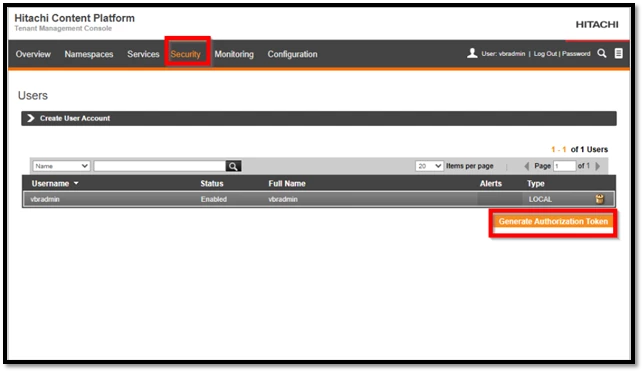

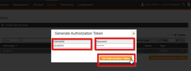

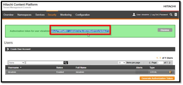

Bu bilgileri HCP arayüzünden temin etmek için şu adımlar izlenir:
  • Security > Users menüsüne gidilir.
  • İlgili kullanıcı seçildikten sonra, “Generate Authorization Token” seçeneğine tıklanır.
  • Ardından, kullanıcı adı ve parola girilir ve tekrar “Generate Authorization Token” butonuna basılır.
  • Ekranda beliren kodda, iki nokta (:) işaretinin sol tarafındaki bölüm “Access Key”, sağ tarafındaki bölüm ise “Secret Key” olarak kabul edilir.
Bu iki anahtar, Veeam konsolundaki Credential kısmına doğru şekilde girilerek bağlantı güvenliği sağlanır.
Credential bilgileri eksiksiz girildikten sonra, “Next” butonuna tıklanarak sertifika doğrulama işlemi gerçekleştirilir ve onaylanır.

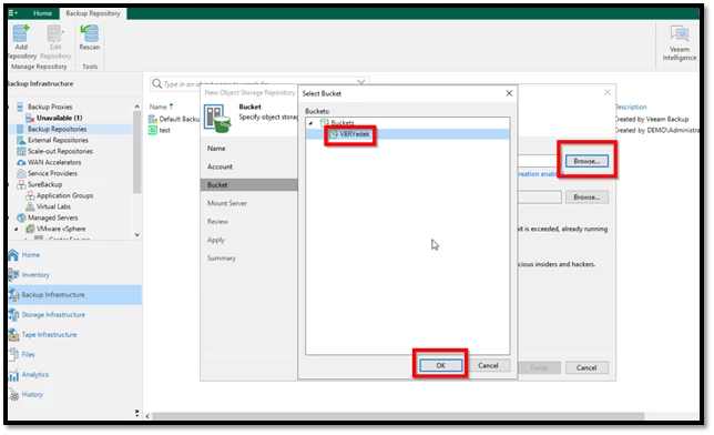

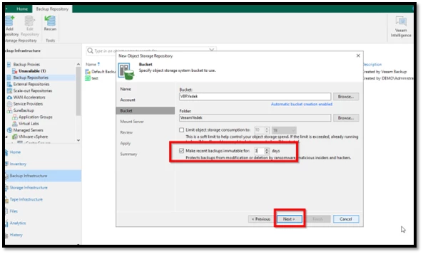

Bir sonraki adımda, Bucket alanında oluşturduğumuz veya kullanmak istediğimiz Namespace (Bucket), “Browse” butonu ile seçilir.

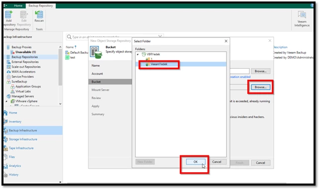

Folder kısmına ise, yedeklerin saklanacağı yeni bir klasör oluşturulabilir ya da mevcut klasörlerden biri tercih edilebilir.
Bucket seçim ekranı.
Klasör seçim ekranı.
Son olarak, “Make recent backup immutable for” seçeneği ile yedeklerin değiştirilemez (immutable) olarak saklanacağı süre belirlenir.
Bu ayar, yedeklerin belirlenen süre boyunca silinmesini veya değiştirilmesini engelleyerek veri güvenliğini artırır.

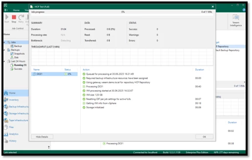

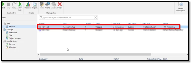

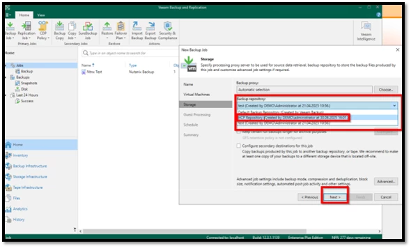

Ardından, yeni bir yedekleme job’u (backup job) oluşturulur ve Repository kısmında, daha önce oluşturduğumuz HCP Object Storage seçilir.
Daha sonra Job çalıştırılıyor.

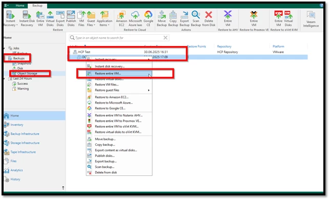

Restore işlemi için, Veeam Backup & Replication konsolunda “Object Storage” bölümü devreye girer.
Buradan, geri yükleme yapılacak olan sanal makine (VM) üzerine sağ tıklanarak, ihtiyaç duyulan restore seçeneği tercih edilir.
Standart restore adımları takip edilerek, VM yedeği başarılı bir şekilde geri yüklenir ve işlem tamamlanır.

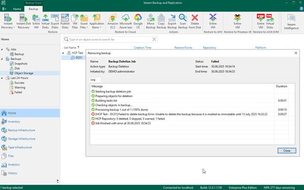

Son olarak, alınmış olan backup değiştirilebilir veya silinebilir mi? Cevap kesinlikle hayır 😎
İşte kanıt :
