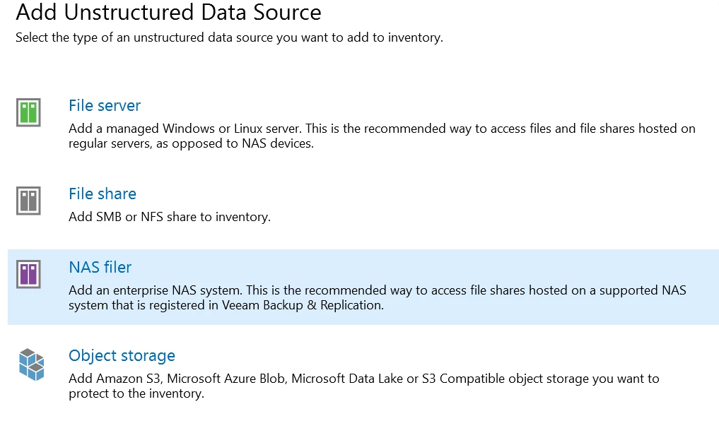

ciao, presso un cliente avevo fatto un job di tipo “unstructured data” che protegge un nas netapp, aggiungendo il netapp come netapp 😊cioè mi spiego, usando nel wizard la scelta ad hoc
i backup di alcune share hanno iniziato a fallire con questo errore
source was changed from NFS v3 to NFS v4. Please revert protocol changes or start a new backup chain
cercando un po’ è una cosa attesa, il problema è che far ripartire le catene di backup non è facile come nel caso dei backup VM. Se ho capito bene (non ancora sperimentato) serve fare un nuovo job che punta a un diverso repo.
Vi è mai capitato di affrontare questo problema?

Ciao, non mi è mai capitato, ma hai provato a verificare la possibilità di detachare la backup chain per potergliene fare ricreare una nuova nello stesso BCK Repo?
Dovrebbe essere fattibile, alla peggio tenendo premuto CTRL + Tasto DX sulla backup chain interessata.
Fammi sapere :-)

al momento l’opzione Detach from job è ‘grigia’, ma può essere perché il job gira, se riesco a trovare un istante in cui non lo è vedo se si attiva.
prima di farlo però aspetto di capire se effettivamente e volutamente sono stati fatti cambi di configurazione del netapp oppure no, ed eventualmente se verranno riportati indietro
Prova a disabilitarlo prima di detacharla. Comunque sì, fai un double check che male non fa...

sì a job fermo si può fare il detach. Provo anche un health check dei file.
