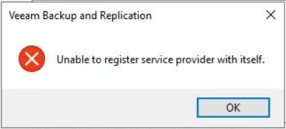

Ich kann in unserem Cloud Connect VBR die VSPC nicht als Service Provider hinzufügen, da die Verbindung mit dem Hinweis abgelehnt wird, dass keine Verbindung „zu sich selbst“ möglich ist.

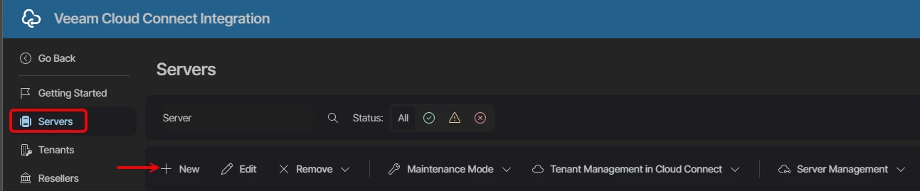

To be honest, you are better off to have VSPC and VCC on separate boxes.  If you cannot do this, then you add VCC in the VSPC Web UI under the plugins > Veeam Cloud Connect.  It will deploy the Agent for you, and this is the proper way to add VCC to VSPC.
Chris.Childerhose
Forum|alt.badge.img+21
Sorry it is Catalog > Veeam Cloud Connect > Servers
This is where you add VCC to VSPC.

die Service Provider Console (VSPC) deployed einen Management Agent auf dem Cloud Connect server (Veeam Service Provider Console management agent). Ich vermute, dass der Agent hier nicht deployed werden kann, weil dies schlicht weg nicht auf dem selben Server laufen kann.
Weitere Infos gibt es hier: https://helpcenter.veeam.com/docs/vac/deployment/connect_cloud_server.html?ver=9.2 und hier: https://helpcenter.veeam.com/docs/vac/provider_admin/connect_cloud_server.html?ver=9.2
Eine harte Limitierung habe ich nicht gesehen, aber ich bin sehr auf weiteres Feedback aus der Community gespannt!
