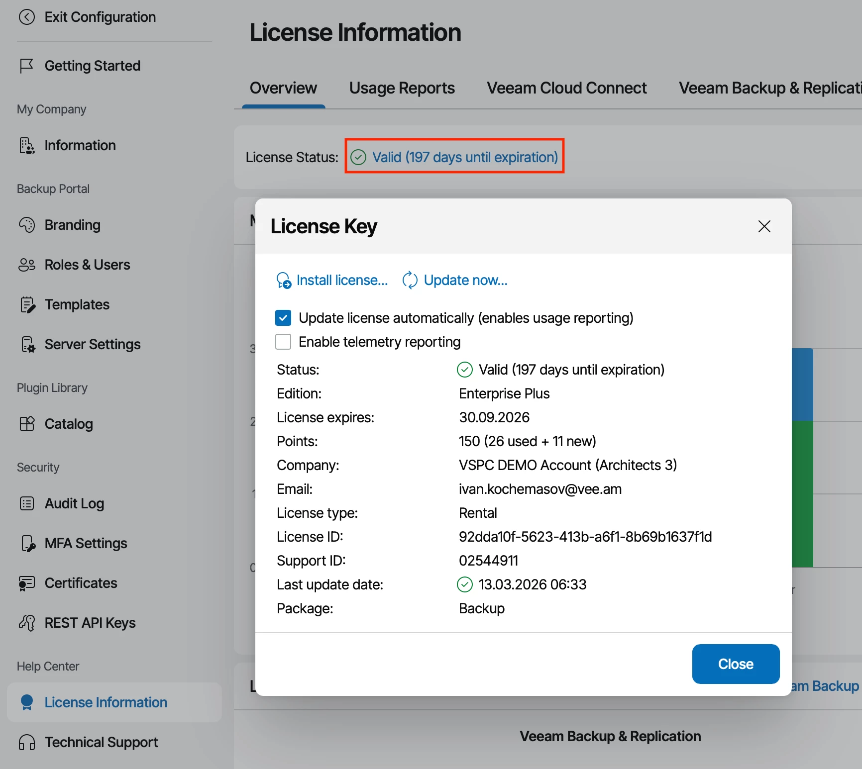

Wichtig ist, die Lizenz der VSPC anzupassen, so dass die Summe aller Agent-Workloads, die direkt von der VSPC verwaltet werden, Punkte-technisch abgedeckt ist. Hierzu einfach in der VSPC unter “Configuration” → “License Information” die Lizenz tauschen, durch eine “Agent-Lizenz” mit der entsprechenden Punkte-Anzahl (Siehe Screenshot).
