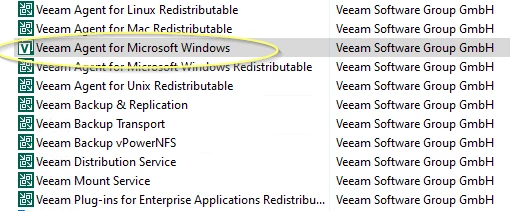

den Client deinstalliert. Die  abhängigen Pakete habe ich auf dem System belassen.
Dann eine Protection-Group angelegt und die Systeme aufgenommen. Beim Rescan wurde der Client dann schon wieder installiert, das erste BAckup ist schon gelaufen.
Mit dem Windows-Server bin ich genauso ( natürlich nicht mit atp-get remove :-) ) vorgegangen.
Auf einem der Windows-Server ist veeam backup and Replication installiert, dort habe ich auch nur den Agent deinstalliert
