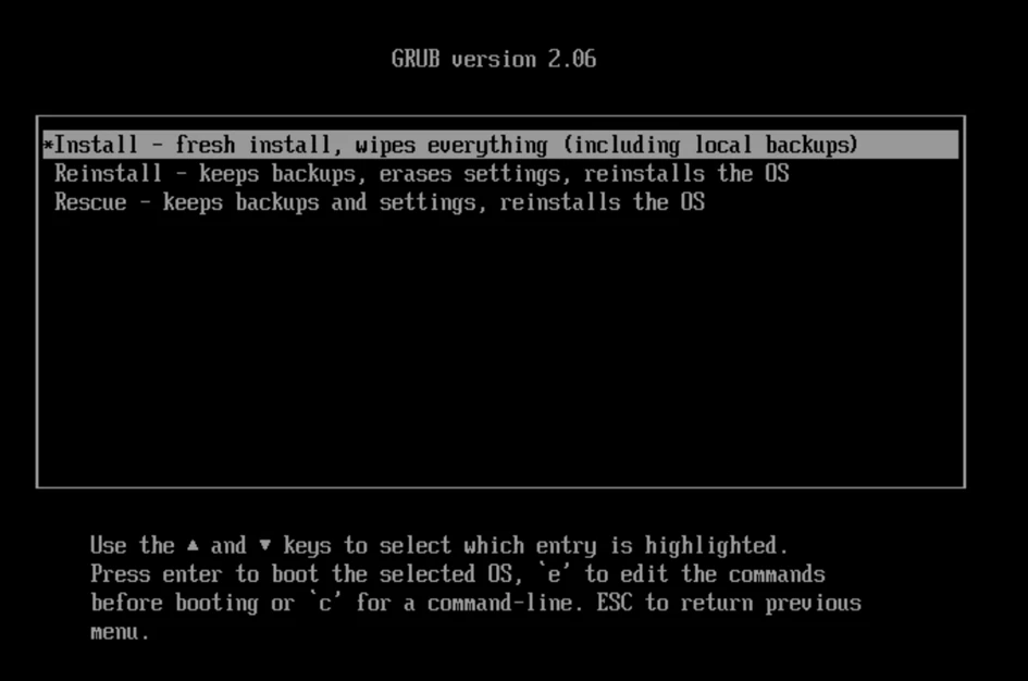

Une fois l’ISO attaché et la VM démarrée un menu GRUB apparait avec deux options :
  • Installer Veeam Backup and Replication (VBR)
  • Installer Enterprise Manager (VBEM)

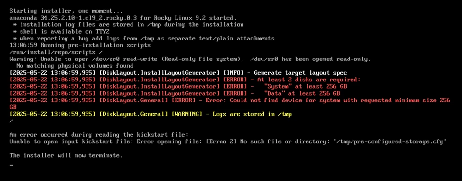

Ici nous déployons VBR, le choix suivant est de savoir si nous voulons effectuer une installation complète, réinstaller ou réparer une installation défaillante. S’agisant d’une première installation on choisit le premier choix. Attention, cela effacera toutes vos données et sauvegardes qui pourraient déjà être présentes dans le système.
L’installeur vérifie que les prérequis sont bien respectés, exemple si on n’alloue pas deux disques de 256GB.

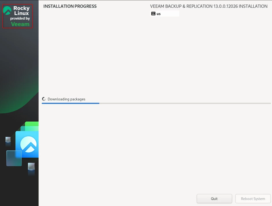

Si les prérequis sont bien respectés, l’installation démarre, nous voyons l'indication qu'une version adaptée de Rocky Linux par Veeam est utilisée.

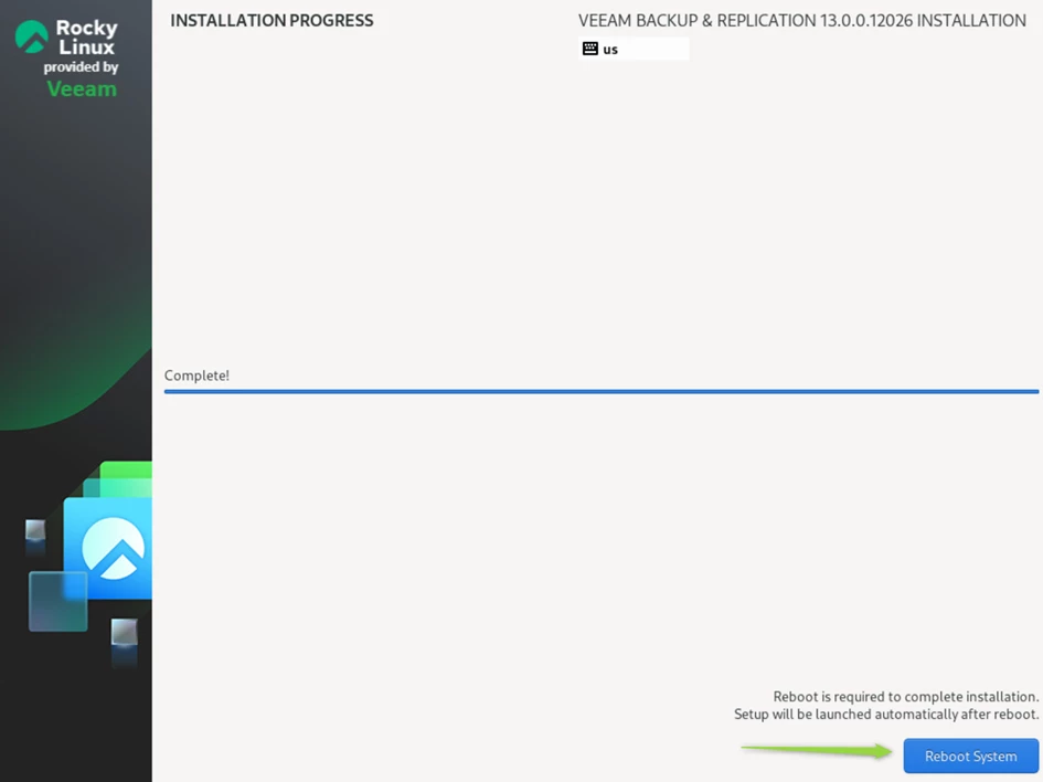

Une fois l’installation terminée il suffit de reboot le système pour lancer la configuration de l’appliance

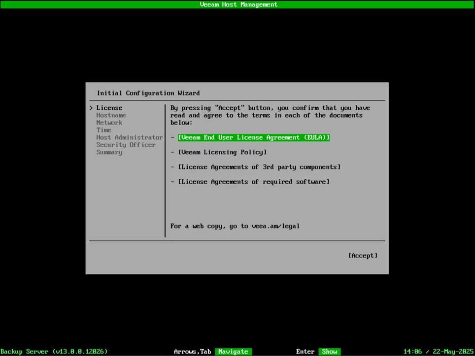

Nous allons maintenant configurer notre appliance, on accepte les accords de licence

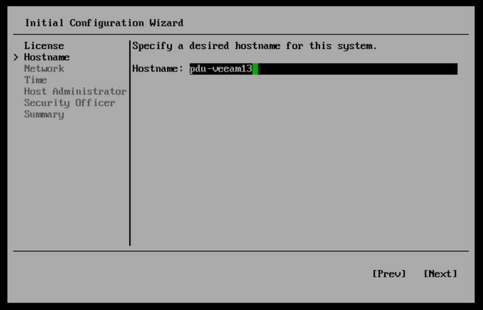

Définir un nom pour la machine

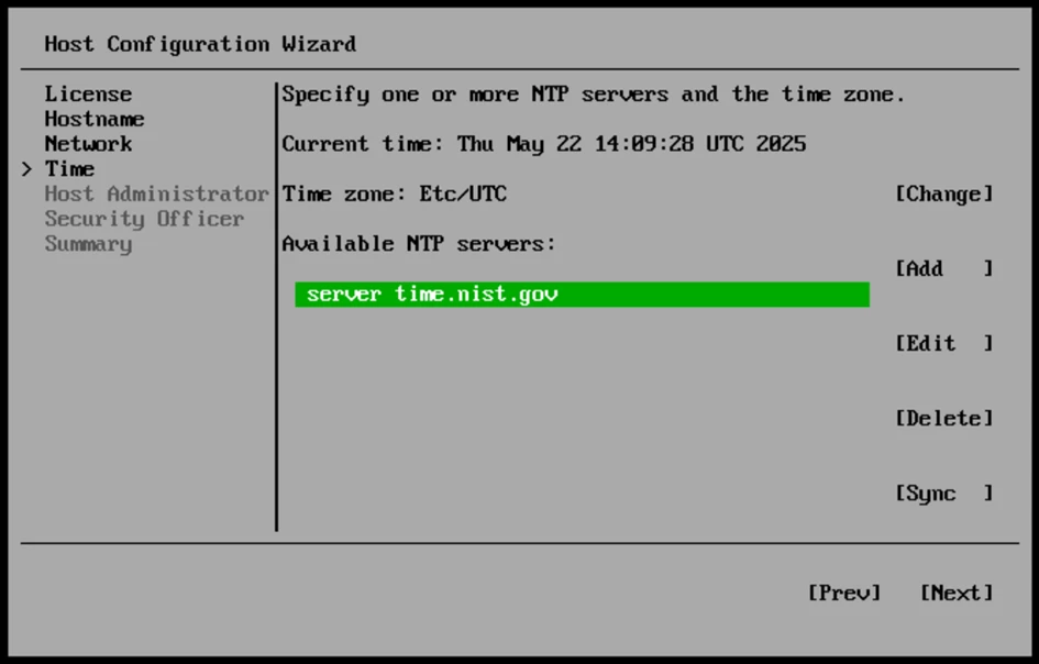

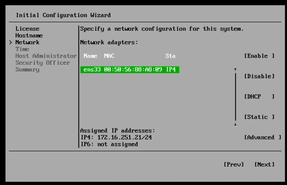

Il faut ensuite configurer la partie réseau, si vous avez plusieurs carte il est possible de les identifier avec l’adresse MAC. (Prise en charge IPv4 et IPv6)
Etape importante à ne pas négliger la configuration du serveur NTP, particulièrement dans un environnement de production, c'est un point crucial du point de vue de la sécurité.

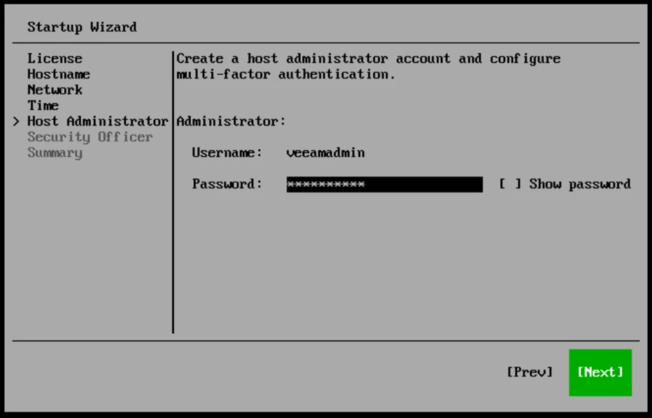

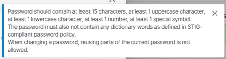

Définir un mot de passe pour le compte administrateur par défaut, il n’est pas possible de le renommer à cette étape pour l’insant. Attention le mot de passe respecte les bonnes pratiques de sécurité DISA STIG (nombre de caractère, caractère similaires successif, etc…)
Je recommande d’afficher le mot de passe, lorsque vous le tapez 😉

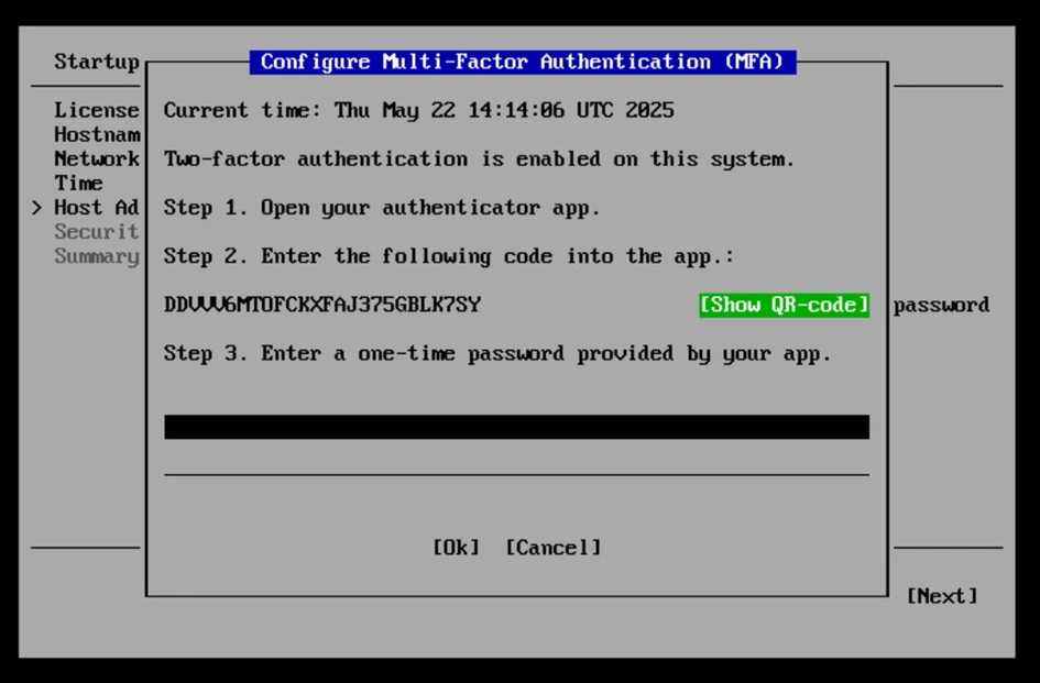

La 2FA est obligatoire et doit donc être configurée à l'étape suivante. Un code et optionnellement un QR-code sont affichés à l'écran et peuvent ainsi facilement être enregistrés dans l'authentificateur TOTP de votre choix.

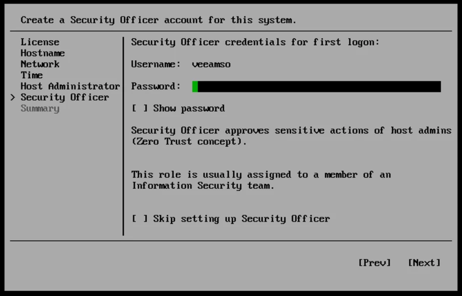

Un nouveau rôle fait son apparition, le « security officer », cette étape n’est pas obligatoire mais recommandé, la configuration d’un tel rôle impose la validation de cet utilisateur pour certaines actions comme la demande de suppression de données de sauvegarde par un admin.

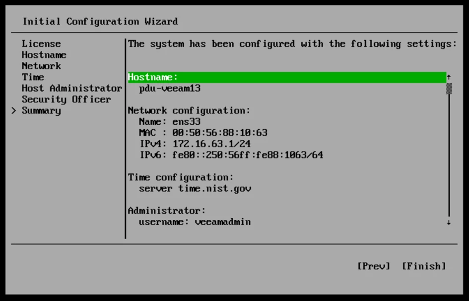

La configuration est terminée, Veeam nous affiche un résumé avant validation.

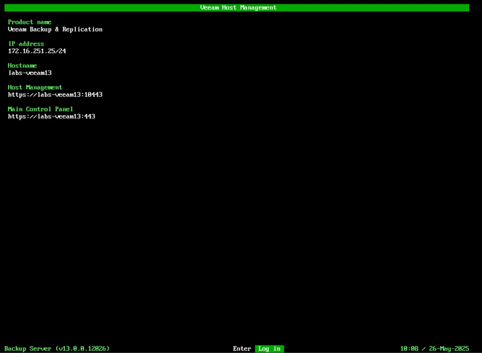

On valide et TADAM notre serveur Veeam est opérationnel. La console nous affiche le nom d’hôte mais également les urls des adresses de management.

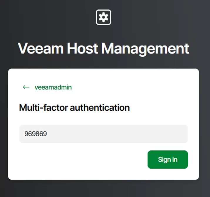

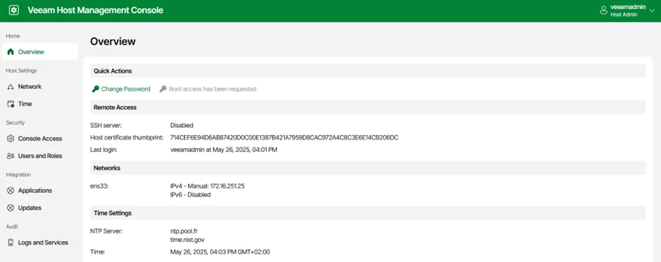

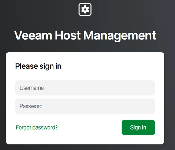

Première méthode en utilisant l’interface WebUi. Ouverture de la session avec le compte admin.
Sécurité oblige la double authentification est demandée.
Cette nouvelle interface permet l’administration de notre appliance nouvellement déployée avec la possibilité par exemple de :
  • Configuration réseau
  • Configuration du NTP
  • Créer de nouveaux utilisateurs
  • Mise à jour
  • Export des logs
La page d’accueil est un aperçu de la configuration globale.

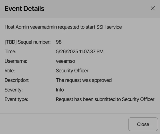

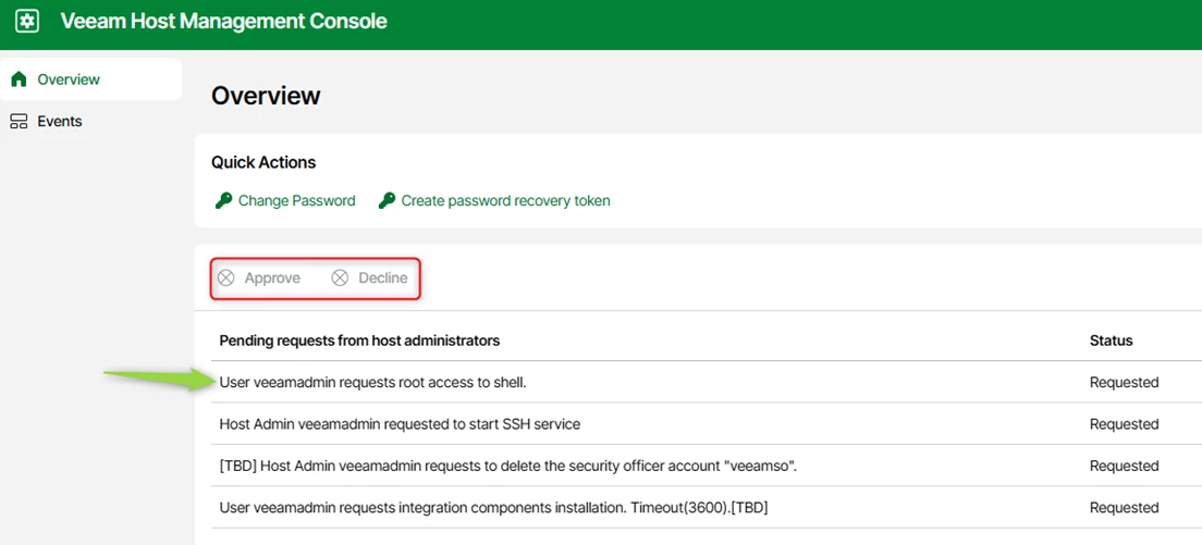

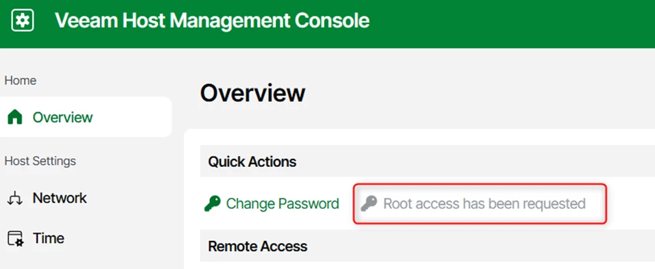

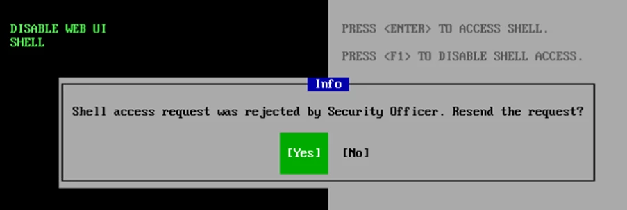

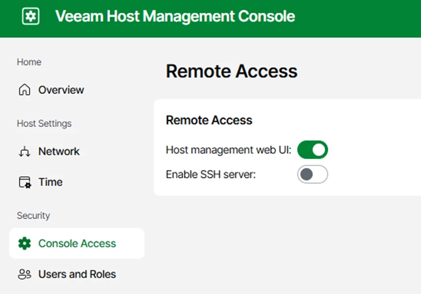

  1. Dans le menu Console Access, afin d’accroitre la sécurité nous avons la possibilité de désactivé cette interface Web et forcer la connexion via la console de l’hôte. Attention le compte SO ne semble pas être en mesure de pouvoir s’authentifier sur cette console.
Également nous pouvons activer le Service SSH. Je recommande fortement de le laisser désactivé par défaut, son activation sera nécessaire seulement pour du debug. L’activation est soumise à validation du SO.
Une seconde action sera requise pour avoir accès au compte root.

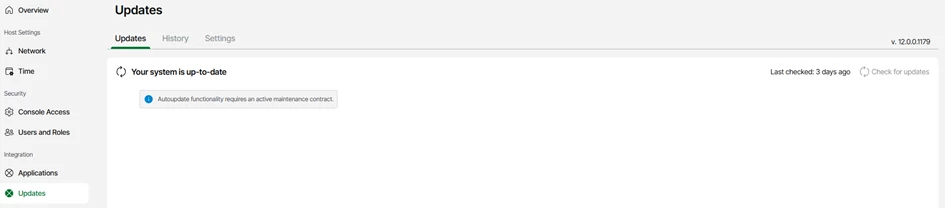

  1. Le menu Updates, son nom est plutôt évocateur, c’est ici que nous pourrons vérifier les updates mis à disposition par Veeam. (Similaire à ce qu’on retrouve par exemple avec Veeam for Azure)

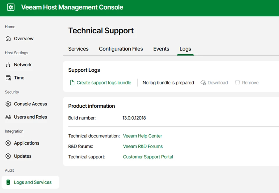

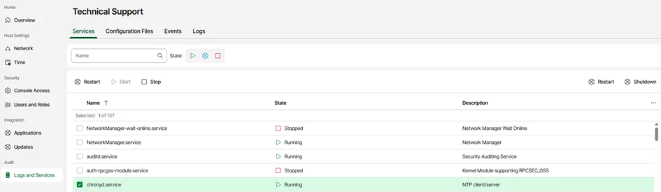

Dans le dernier onglet Logs and Service, nous pouvons effectuer de nombreuses actions comme
  • Gérer les services (Arrêt/redémarrage)
  • Importer/exporter les fichiers de configuration

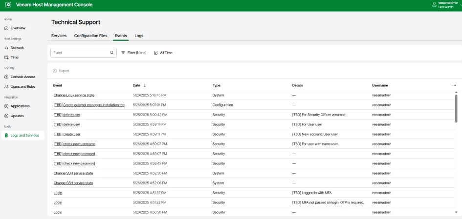

  • Dans l’onglet Events, nous avons une journalisation de l’ensemble des actions effectuées sur l’interface.
  • Le dernier onglet Logs permet de générer les logs pour le support Veeam demandé lors de l’ouverture d’un case.

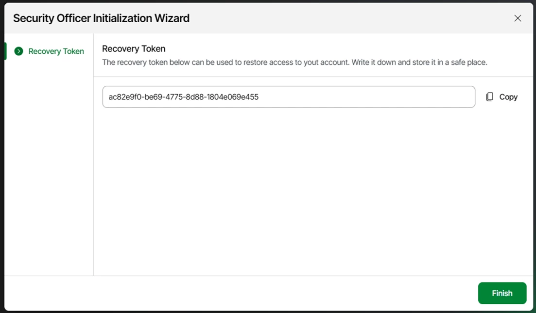

  • Rôle Security Officer

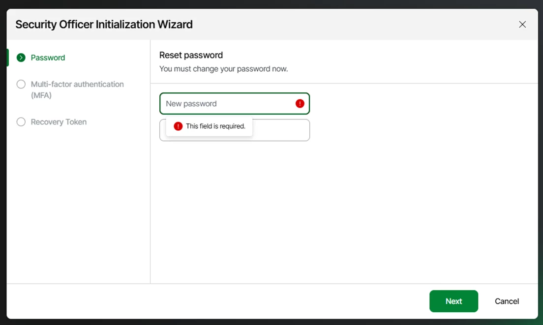

Ouvrons maintenant une session avec le compte Security Officer.
Le compte étant destiné à une seconde personne (Admin sécurité, RSSI,…), il est demandé de reset le mot de passe lors de la première ouverture de session.

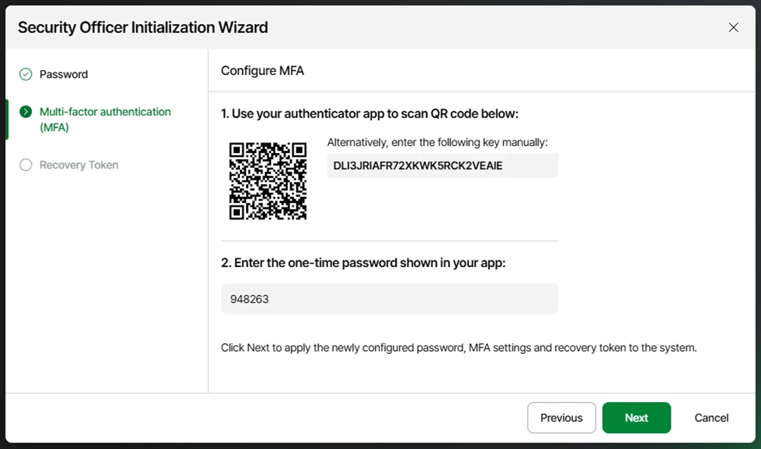

L’utilisateur devra activer la MFA
 On obtient le token de restauration, à conserver en lieu sûr.
Une fois ce paramétrage effectué, nous avons une page allégée par rapport à précédemment, pour rappel le rôle du SO est de valider certaine action et d’auditer les événements si nécessaire.
Nous retrouvons les requêtes soumises précédemment, que nous pouvons approuver ou rejeter

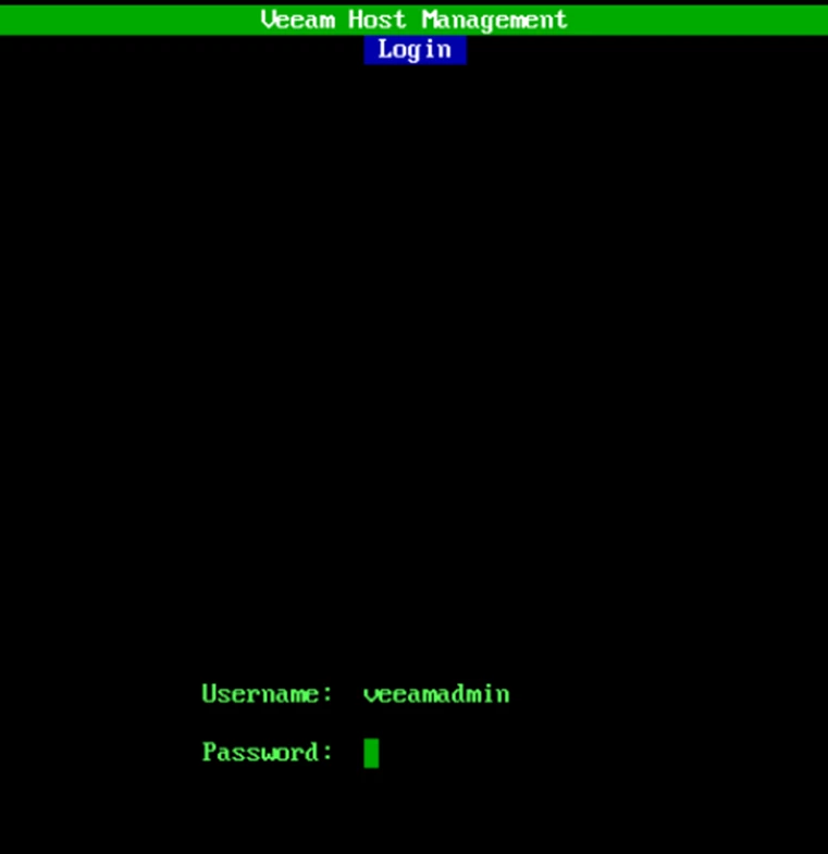

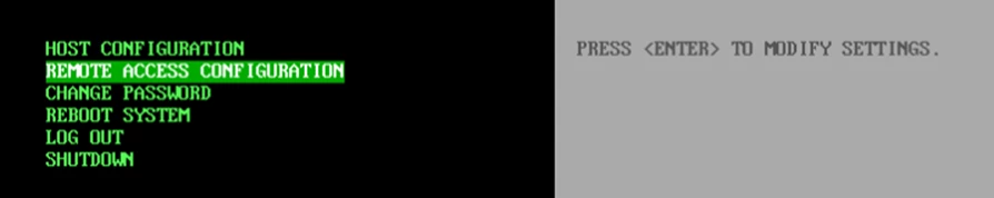

La seconde méthode est d’utilisé la connexion sur la console directement.
Encore une fois il est nécessaire de préciser le code de la MFA
Parcourons les options disponibles

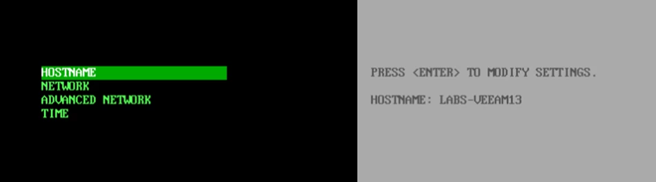

Host configuration
Nous avons ici la possibilité de modifier :
  • D’éditer le nom d’hôte
  • Ajouter des serveurs DNS
  • Editer la configuration réseau
  • Editer la partie NTP
Remote Access configuration

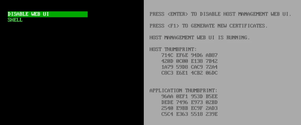

Ici nous avons possibilité de désactiver la console de management WebUI et d’activer l’accès au SHELL (Cette action nécessite l’approbation du SO)
Nous avons ensuite la possibilité de redémarrer ou d’arrêter l’Appliance.

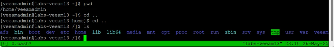

  1. ACCES SSH
Afin de pouvoir ouvrir une session SSH, l’administrateur doit effectuer une demande auprès du SO.
Le service sera disponible pour un temps définit
Le compte admin pourra ouvrir une session SSH avec son identifiant/mot de passe.
Merci pour la doc. Par contre, j’ai un soucis de MFA lors de l’installation… Il me donne une erreur avec un OTP missmatch alors que ma time zone est bonne, l’heure correspond bien et que mes NTP sont 0.fr.pool.ntp.org, 1.fr.pool.ntp.org, 2.fr.pool.ntp.org
Je ne vois pas ce qui cloche… Une idée ?
Merci d’avance pour vos retours.
@emmanuelnguyen hmm étonnant je n’ai pas eu de soucis particuliers de mon côté.
Avez-vous utiliser le QR code ou le code pour l’enregistrement
Quelle application utilisez vous ?
J’ai utilisé le QR Code et le code d’enregistrement avec Google Authenticator mais aussi Microsoft Authenticator. Console VBR et Proxy, même problème… Donc je ne comprends pas trop…
Vous avez le problème à l’installation ou lors de la connexion une fois l’appliance initialisée ?
Malheureusement à l’installation…
Vraiment bizarre. Peut-être poser la question sur le forum.
Voici la version que j’utilise : VeeamSoftwareAppliance_13.0.0.12026.BETA
Le serveur a-t-il accès à internet ?
