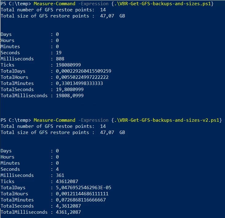

Se dovesse essere utile, questo script “semi-lavorato” può aiutare a ricavare velocemente i backup GFS e la loro dimensione:
# Initialize variables to store the count and total size of GFS restore points
$gfsRestorePoints = @()
$totalSize = 0
# Get backups (if no filter is specified, all backups)
$backups = Get-VBRBackup
foreach ($backup in $backups) {
$childBackups = $backup.FindChildBackups()
$restorePoints = Get-VBRRestorePoint -Backup $childBackups
# Cycle through restore points and check if they are GFS points
foreach ($rp in $restorePoints) {
$storage = $rp.GetStorage()
if ($storage.GfsPeriod -ne "None") {
$gfsRestorePoints += $storage | select @{n='Name';e={$rp.Name}}, GfsPeriod, CreationTime, @{n='Size (GB)';e={[math]::Round($_.Stats.BackupSize / 1GB, 2)}}
$totalSize += [math]::Round($storage.Stats.BackupSize / 1GB, 2)
# Print out GFS restore points in a table
$gfsRestorePoints | ft -AutoSize
# Communicate results
Write-Host "Total number of GFS restoe points: " $gfsRestorePoints.Count
Write-Host "Total size of GFS restore points : " $totalSize " GB"
Esempio di output:
sto provando lo script ma forse su un VBR molto “grande” il tempo impiegato diventa molto elevato (ieri l’ho lasciato girare per alcune ore). Vi aggiorno se riesco a vederlo terminare e/o lo provo su un VBR di dimensioni più modeste.

Si, sicuramente in ambienti più grandi con migliaia di restore point usare Get-VBRBackup senza alcun parametro/filtro può essere lento…
Come detto, il mio script è giusto un “semilavorato” che sicuramente va calato con delle modifiche nel contesto specifico dell’ambiente.
Ad esempio, come possibile ottimizzazione, si potrebbe filtrare a priori, includendo solo i backup generati dai job che hanno la retention GFS abilitata. Questo dovrebbe far guadagnare in performance.

Nel mio mini-ambiente di test, dove comunque lo script impiegava poco anche prima, la differenza è stata significativa (circa 4.5x):
