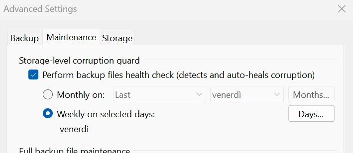

Ook ho capito. La marco come soluzione anche se ho un ultima domanda riguardo allo stato di salute del backup: ho visto che è possibile controllare lo stato di salute automaticamente, nelle impostazioni avanzate. Se però volessi farlo manualmente, c’è modo di farlo?
Forum|alt.badge.img
Grazie 😀
L’unico modo, al di fuori appunto dell’Health Check, disponibile con la Community Edition (non supportando lo SureBackup) credo che sia questo:

fai il forever foward con il controllo dello stato ad esempio una volta alla settimana
  • Author
  • Not a newbie anymore
  • May 20, 2026
Ho capito, grazie mille farò così
