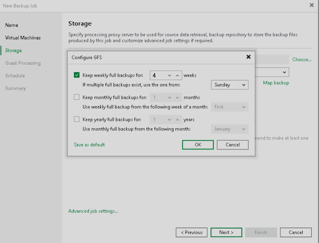

In realtà è possibile, abilitando il Grandfather-Father-Son (GFS).
Per default la catena di backup su Object Storage è di tipo “Forever Forward Incremental”, quindi senza nessun full successivo al primo. Tuttavia si possono specificare Full periodici di tipo “Active”, oppure se si usa il GFS, i vari full settimanali / mensili / annuali saranno di tipo “Synthetic”. Maggiori informazioni QUI.
Nel tuo caso specifico, va selezionata la casella “Keep certain full backups longer for archival purposes” nella impostazioni “Storage” del job di backup, selezionando poi 4 backup Full “weekly”.
Grande Danilo.
GRAZIE.
