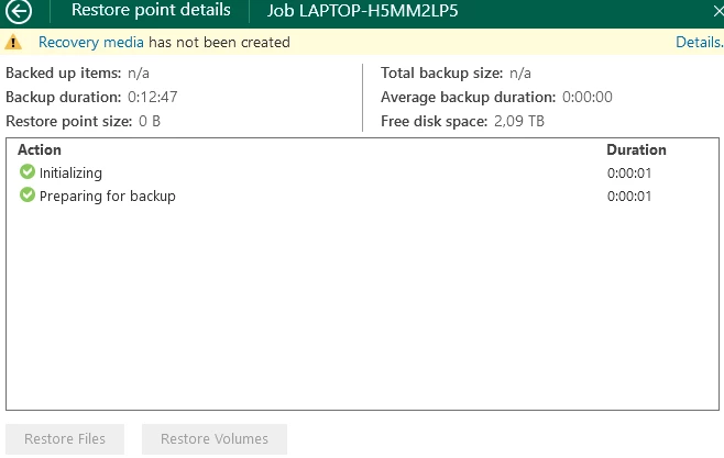

buongiorno a tutti. grazie per un aiuto. ho installato su notebook win 11 aggiornatissimo la ver 13 free.
configurato per creare il backup su nas synology.
non appena è lanciato il backup si ferma subito a “preparin backup” con la rotellina che gira senza fermarsi . non ho alcun log di errore. ho disinstallato e rinstallato senza alcun risultato.

Forum|alt.badge.img
  • Author
  • Comes here often
  • April 30, 2026
grazie sempre Andanet per il tuo interessamento.
dopo il riavvio è stata scritta la list ed è tutto ok,
ho disabilitato sia il firewall che antivirus di win e riprovato a lanciare Veeam
sulla cartella del nas ha creato una nuona cartella denominata : job nomemionotebook che contiene un file job etc .vbk di soli 1,53Mb
ma tutto fermo appunto come da allegato screenshot

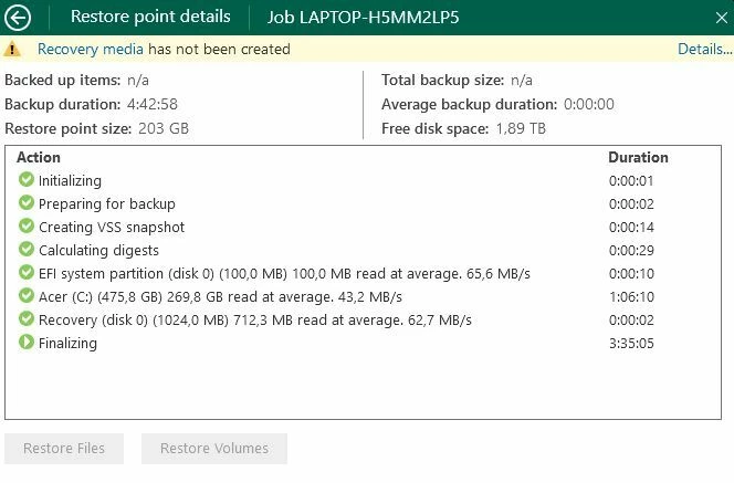

Forum|alt.badge.img
  • Author
  • Comes here often
  • May 5, 2026
@Andanet   buongiorno. il backup come ho scritto prima l’ho dovuto interrompere, come da screenshot, forse non son stato chiaro, in quanto per 3 ore era bloccato alla fase finalizing senza appunto concludere.
