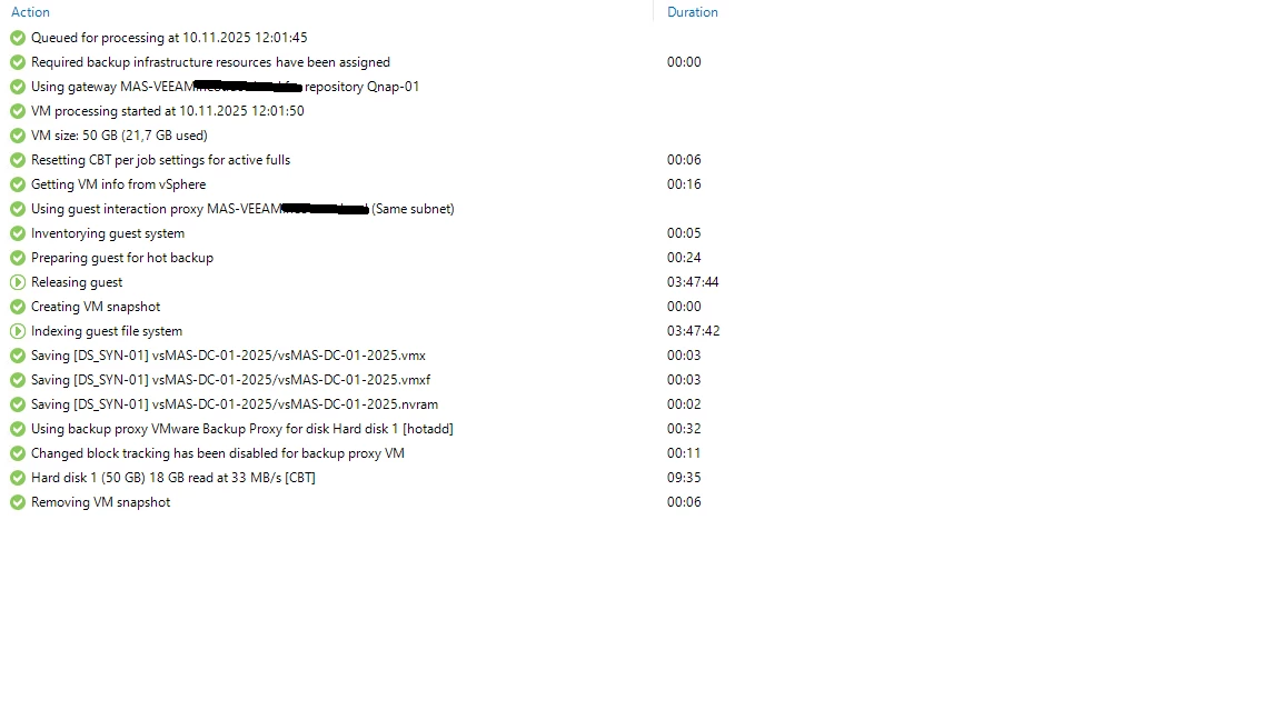

Veeam wird nicht fertig. Ich habe eine kleine Umgebung gebaut mit DC und ein bisschen Active Directory zum testen. Nun hängt Veeam ständig bei dem DC und wird bei 99% nicht fertig.
releasing guest und indexing filesystem
Sind die Übeltäter. Könnt mir helfen? Was muss ich machen damit das funktioniert?

Gibt es eine Fehlermeldung oder hängt er einfach bei dem Task?
Ggf. kann es am AV hängen.
Wäre aber mit entsprechender Fehlermeldung wahrscheinlich einfacher einzugrenzen.

Und damit wird das Backup einfach nicht fertig. Es sein denn ich breche es ab.

Als Tipp: Guest File System Indexing kann ausgeschaltet werden, das ergibt nur bei Fileservern Sinn, wenn du damit aktiv das Filesystems mittels Veeam Enterprise Manager durchsuchst. Ich sehe im Screenshot, dass er im Indexing festhängt - je nach Berechtigungen und je nach Größe des Servers kann das durchaus sehr lange dauern, das ist ein Veeam-interner Prozess.
Wenn du GFSI (Guest File System Indexing) und auch AAP (Application Aware Processing - sehr empfohlen für Domain Controller) nutzen möchtest, empfehle ich folgenden Artikel, um Berechtigungen und Ports zu validieren:
