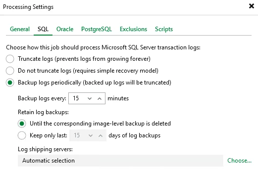

Du sprichst die Option der Verarbeitung von Transaktionsprotokollen an?
Die Hoheit der SQL Datenbanken und deren (Primär-)Backup und Recovery liegt bei uns im ERP Team.
Wir im ITOPS stellen lediglich weitere Backups und Recovery Points bereit und ein Thema ist halt aktuell die Langzeitaufbewahrung.

I was just wondering if is it possible that your ERP team write the dumps (full + log) to the same SQL server and then, using a Windows agent, backup them to the Hardened Repo and then use StoreOnce for the GFSs?

Eine Alternative wäre noch das “Veeam Plugin for SQL”. Das installiert ihr direkt auf dem SQL Server und es ist dann im SQL Management Studio integriert und legt euch nur SQL Agent Jobs an und stellt die Verbindung zum Repo her. Heißt euer ERP Team hat weiterhin die vollen Rechte, kann die Jobs steuern, Retentions festlegen… das Veeam Repo nimmt dann nur die Daten an, alles weitere wird über SQL Boardmittel gemacht.
Einen Nachteil gibt es aber. Wenn man Backup Copys nutzen möchte, gibt es leider keine Unterscheidung zwischen Logs und DBs und GFS ist über den weiteren Backup Copy Job dementsprechend nicht möglich.

i had same issue. So i have convinced our SQL team to use application aware processing in the backup job. With retention we had similar situation to keep daily 30 days and in different location (what is your storeonce), where we set copy job with 2 restore points and set GFS - weekly and monthly backup.
If you need to distinguish between some databases with different retention for GFS - hmm this is not possible even with mssql plugin in these days ...
