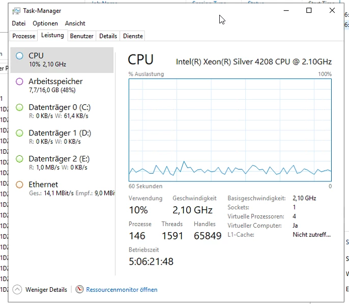

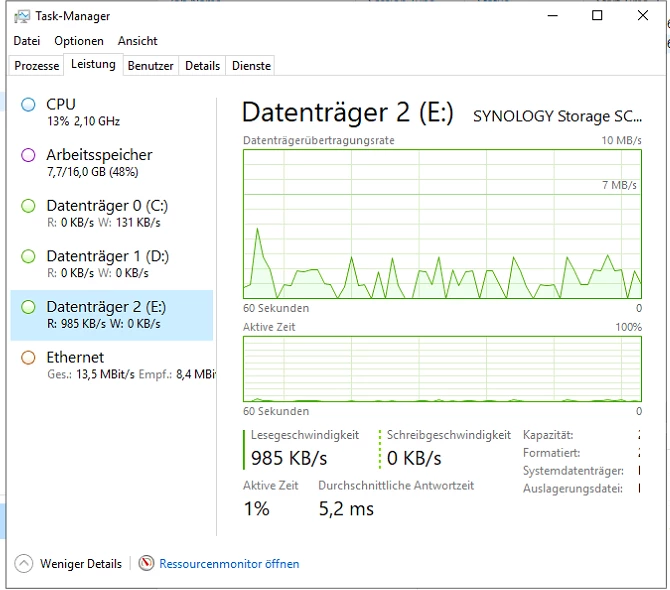

Moin zusammen,
ich bleib einfach mal in meine Thread, da sich ja alles um meine Neulingsfragen dreht.
SOBR laufen. Aber sie laufen seeehr langsam. Leider besitzt dieser Anschluss nur 16Mbit/s Upload.
Da im ersten durchlauf alle vorhandenen Backups zu Wasabi gespiegelt werden, sind das ca. 500 GB.
Die zukünftigen, täglich inkrementellen sind ca. 2-4 GB.
Somit ist das klar, das dauert bei 1 MB /s.
Was mich jedoch viel stutziger macht, ist die Performance des Servers während des Backups.
Die Auslastungen sind so gut wie nicht vorhanden, aber trotzdem reagiert alles super träge.
Jemand eine Idee?
Das ganze ist ein Windows Server 2019 VM.
Anbei ein paar Screens der Specs:
Viele Grüße
