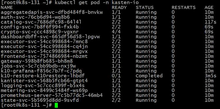

[root@k8s-131 ~]# kubectl get pod -n kasten-io
v2-2d9beccfc90717b0286df1e2cbec5521_720w.jpg?source=d1c2d5a6
编辑切换为居中
以上结果显示,k10-restore-k10restore-xxxxx 的pod最终处于 Completed状态。

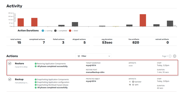

针对DR之前创建的policy备份进行恢复验证
v2-47ee43085b3af53be251d723351d8c30_720w.jpg?source=d1c2d5a6
编辑切换为居中
v2-b3ec3f6e82c534c5314fc16f4d779436_720w.jpg?source=d1c2d5a6
编辑切换为居中
v2-b68a2ccd28dade7d01928cc3a5fe04ca_720w.jpg?source=d1c2d5a6
编辑切换为居中
v2-6a1a91a6e7185c0893a9f0978e409ed7_720w.jpg?source=d1c2d5a6
编辑切换为居中
v2-fbeb6b8f67d3beceef1bd043500fe880_720w.jpg?source=d1c2d5a6
编辑切换为居中
以上结果显示恢复验证成功。
