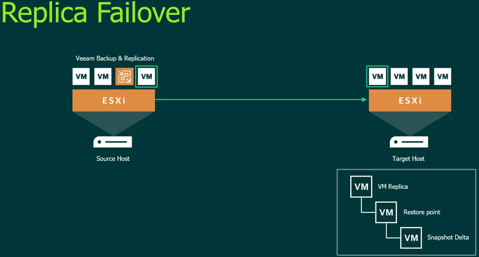

Veeam Failover, bir felaket durumunda veya planlı bakım işlemleri sırasında, bir sanal makine (VM) üzerindeki işlemlerin kesintisiz bir şekilde başka bir konuma (genellikle bir felaket kurtarma sitesine) aktarılması işlemidir. Bu sayede, iş sürekliliği sağlanır ve veri kayıpları minimize edilir. Örnek bir senaryoda production ortamınızda yaşanılan bir felaket anında disaster site’ınızda VM’inizi failover ile power on edebilir kesintinin önüne geçebilirsiniz.
Veeam Failover İşleminin Aşamaları
  1. Replikasyon: Veeam, üretim ortamındaki VM'nin bir kopyasını (replikasını) felaket kurtarma sitesindeki bir sunucuya sürekli olarak eşitler. Bu sayede, her iki ortamda da aynı verilere sahip olunur.
  2. Tetikleme: Bir felaket (donanım arızası, doğal afet vb.) veya planlı bir bakım işlemi sonucu failover işlemi tetiklenir.
  3. Yük Devri: Prod VM üzerindeki tüm işlemler, replika VM'ye aktarılır.
  4. Devamlılık: İşlemler replika VM üzerinde kesintisiz olarak devam eder. Kullanıcılar, herhangi bir aksaklık yaşamadan çalışmaya devam edebilir.

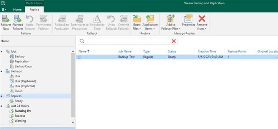

  • Veeam DR testinde öncelikli olarak işlemin yapılacağı makine seçilir.
  • Veeam B&R üzerinde Replicas Tab’ında sunucunun ismi search edilir ve seçilir.
  • Failover işlemine başlamadan önce son bir kez failover yapılacak VM’in Incremental şekilde replike edilir.

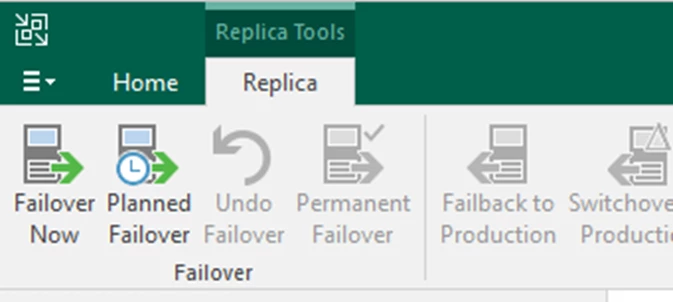

  • Bu adımda Failover alanında 2 seçenek açılmaktadır. Failover Now seçilmesi durumunda sunucu production ortamından kapatılarak DR edildiği ortamda ayağa kalkacaktır.
  • Planned Failover’da ise yapılacak failover işlemi schedule edilerek belirtilen zaman diliminde sunucu DR edildiği ortamda ayağa kalkar. Bu adımlar aşağıdaki gibidir;

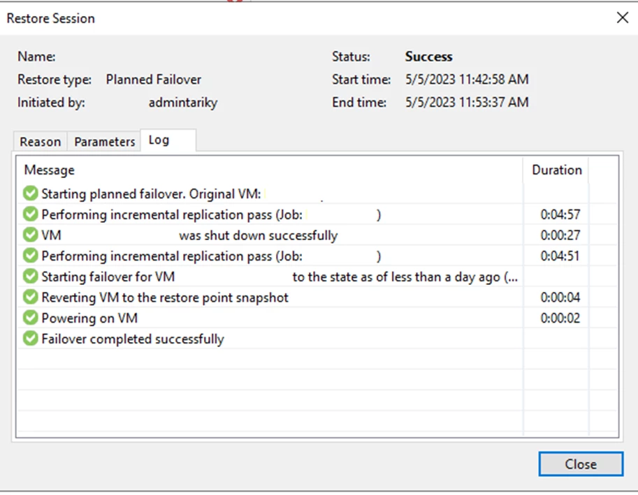

  1. Starting planned failover. Original VM:
  • Planlı failover işlemi başlatılmıştır. İşlem sırasında hangi sanal makinenin (VM) failover işlemine tabi tutulduğu belirtilmiştir.
  1. Performing incremental replication pass:
  • Failover işlemi öncesinde, replika sunucudaki verilerin en güncel hale getirilmesi için artımsal bir replikasyon işlemi gerçekleştirilmiştir. Bu sayede, failover sırasında veri kaybı riski minimize edilir.
  1. VM was shut down successfully:
  • Failover işlemine tabi tutulan sanal makine production ortamında başarıyla kapatılmıştır. Bu, failover işleminin sorunsuz bir şekilde devam edebilmesi için gerekli bir adımdır.
  • 2. adımda olduğu gibi, bir kez daha artımsal bir replikasyon işlemi gerçekleştirilerek verilerin güncelliği sağlanmıştır.
  1. Starting failover for VM to the state as of less than a day ago:
  • Failover işlemi başlatılmış ve failover işleminin hangi noktadan itibaren başlayacağını belirtir.
  1. Reverting VM to the restore point snapshot:
  • Sanal makine, belirlenen yedek noktasına geri döndürülmüştür.
  1. Powering on VM:
  • Yedekten geri yüklenen sanal makine DR ortamında power on hale gelmiştir.
  1. Failover completed successfully:
  • Failover işlemi başarıyla tamamlanmıştır. Bu, tüm adımların sorunsuz bir şekilde gerçekleştiğini gösterir.
