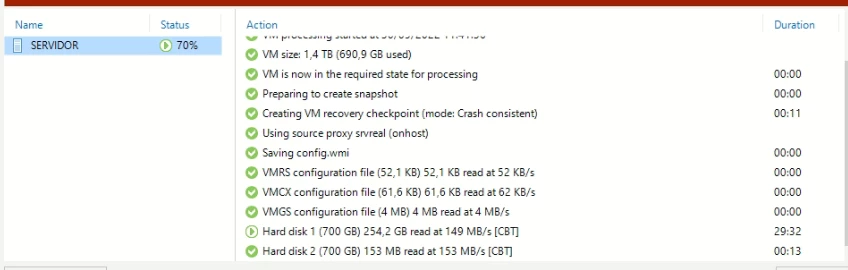

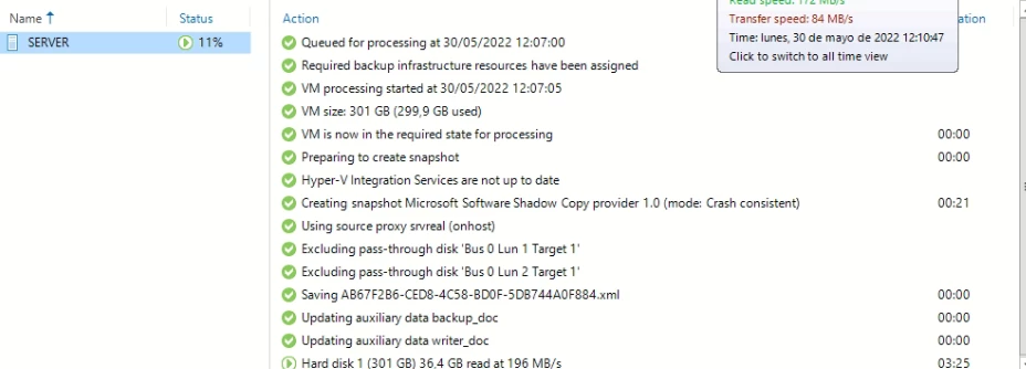

Buenas me pasa lo siguiente.
He configurado en dos servidores diferentes lo mismo, es decir. En el servidor real (donde esta instalado el hyper con las dos maquina virtuales.) tengo instalado el veaam y realizo las copias de las maquinas virtuales.
En uno de los servidores, el que no me hace la copia bien. Solo me detecta un disco, es decir, C:\
En el otro servidor que acabo de instalar, me detecta los dos disco que tengo C:\ y E:\
Necesito que en la primera copia (foto 1.png) me detecte los dos discos a parte que tengo.
  • May 30, 2022
Hola,
Veo aquí dos cosas, la primera:
  • Veeam instalado en el Hyper-V. no lo recomiendan, yo lo sacaría.
  • Veo que los discos que tiene presentada la maquina virtual son iSCSI, los tiene presentados directamente?
    Para que veeam te proteja esos discos, tienen que ser discos duros virtuales (VHD), no unidades iSCSI presentadas a un Windows Server.
    EN el caso de backup de unidades iSCSI, existen otras formas de hacer backup de esa información, pero en este caso, Yo presentaría el almacenamiento al Hyper-V de manera que sea almacenamiento compartido, iSCSI, NFS, etc.
    y Así sacarte todo el partido a un sistema de virtualización con almacenamiento compartido, y gestión de discos virtuales.
Si no es así, dibuja tu “entorno” para entenderte mejor.

Hola,
Esto ya es “otra película”!
No lo he hecho nunca, tendrías que hacer las pruebas y a ver si te mejora la situación:
Podrías proteger la vm con Veeam Agent, y debería detectarte los discos iSCSI presentados a la máquina virtual, y hacer el backup a nivel de Fichero.
Aquí hay varias cosas, no está indicada la practica de presentar a una vm discos iSCSI, lo mejor es presentar el almacenamiento al Hypervisor y ahí crear los discos virtuales.
Para proteger la maquina con Veeam Agent, tiene que ver el disco de destino de las copias, o bien a traves de Veeam (Repositorio) o bien conectado directamente a la maquina que vas a proteger.
Si no tengo mal entendido, no puedes tener la maquina protegida con Veeam como VM, y a la vez estar tirando backups con Veeam Agent, ya que Veeam Agent está pensado para equipos físicos.
Haz tus pruebas y coméntanos para ayudarte con las conclusiones y tener todos la info.
