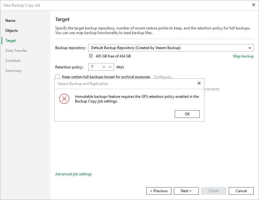

Zadanie VUG-ABR-COPY utworzyłem w klasycznej konsoli przez Backup Copy → Image-level backup, dodając ABR jako źródło. Nazwa pozycji menu może zmylić - w tym przypadku kopiowane są dane repozytorium aplikacyjnego, nie obraz kontenera.
Wybrałem tryb Immediate, transport Direct i Default Backup Repository na osobnym VSA. Dla tego repozytorium docelowego kreator nie pozwolił przejść dalej bez włączonego GFS. Ustawiłem 7 dni retencji i jeden tygodniowy punkt GFS. Wymóg GFS dotyczył repozytorium docelowego z immutability, a nie samego źródłowego ABR. Ustawienie 1 weekly było wyborem na potrzeby tego testu.
Kreator Backup Copy zgłosił brak GFS dla wybranego repozytorium docelowego

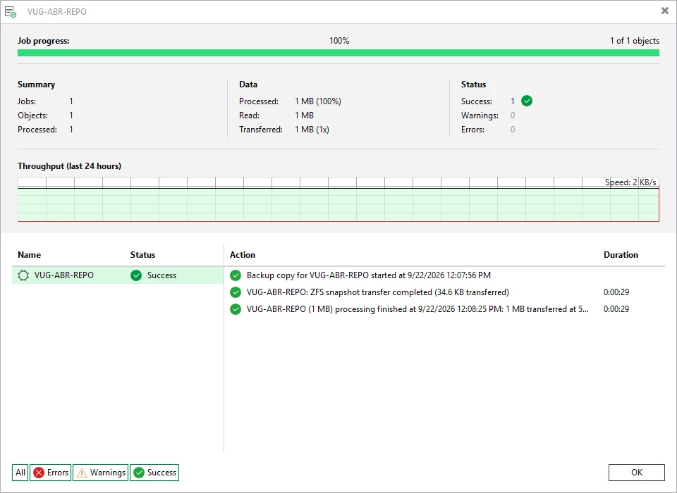

Kopia zakończyła się bez ostrzeżeń i błędów. W logu było widać transfer snapshotu ZFS. Zestaw danych był mały, więc nie wyciągam z tego wyniku wniosków o wydajności.
Zakończona sesja Backup Copy dla VUG-ABR-REPO

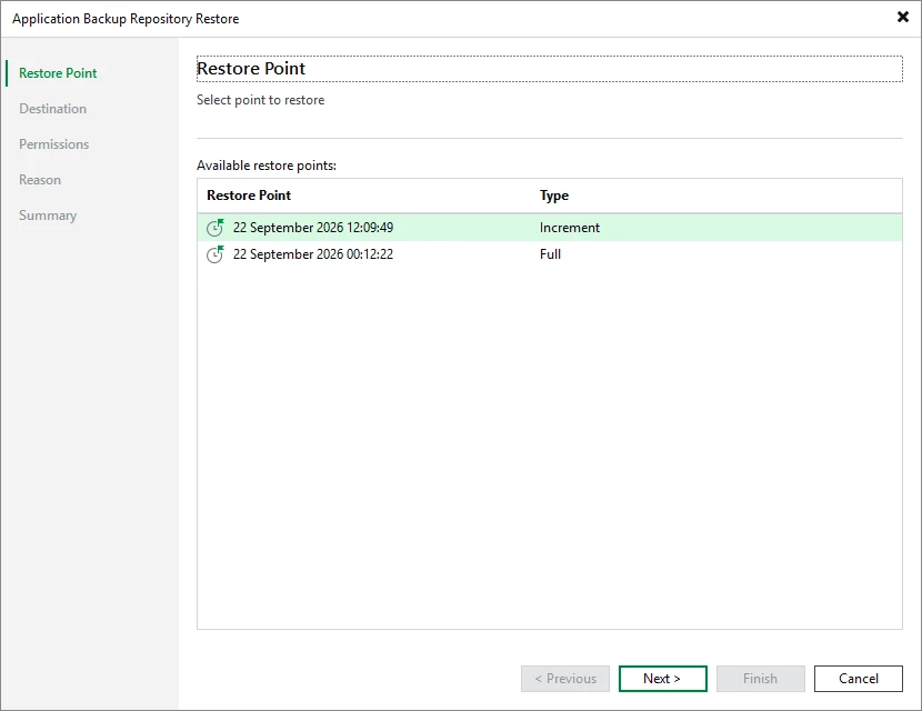

W Disk (Copy) wybrałem Instant recovery i punkt przyrostowy z 22 września 2026 r., godz. 12:09:49. Veeam opublikował tymczasowy udział NFS na ABR-REPO01. Zamontowałem go na kliencie z opcją ro, czyli tylko do odczytu, sprawdziłem sumy kontrolne plików i odtworzyłem każdy dump do osobnej bazy PostgreSQL. W tej sesji ograniczenie narzuciłem po stronie klienta; nie była to próba blokady zapisu przez serwer.
Do odtworzenia wybrałem nowszy punkt przyrostowy z drugiej kopii
Wszystkie trzy wersje udało się odtworzyć. W każdej bazie sprawdziłem liczbę rekordów i zgodność ich zawartości z danymi zapisanymi przed backupem. Zgadzały się również sumy kontrolne plików. Nie poprzestałem więc na statusie Success w Veeam - sprawdziłem, czy odzyskane pliki dają się wykorzystać i zawierają właściwe dane. Bazy testowe odtwarzałem na tej samej instancji PostgreSQL; nie było to odtworzenie całego serwera.
