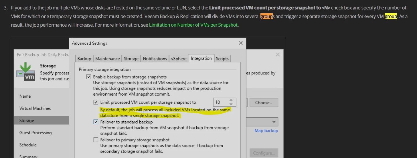

Stavo pensando anche, se fattibile, agli storage snapshot:
atinivelli
l’integrazione con gli storage snapshot è una cosa bellissima e purtroppo viene fatta molto raramente.
Ma in questo caso non aiuterebbe: in ogni modo prima si fa lo snapshot VMware poi, una volta completato, viene ordinato lo snapshot storage. A quel punto si cancellano gli snap vmware tanto veeam legge il dato “fermo” da quello storage.
Quindi comunque gli snapshot VMware non sarebbero fatti nello stesso istante.

tra le info che ti sono state consigliate, aggiungo questo settaggio che potrebbe essere verificato nel caso le VM siano sullo stesso datastore e ci siano altre snapshot che insistono sullo stesso:
The default number of concurrently open snapshots per datastore in Veeam Backup & Replication is 4. This behavior can be changed by creating the following registry key:
  • Path: HKEY_LOCAL_MACHINE\SOFTWARE\Veeam\Veeam Backup and Replication
  • Key: MaxSnapshotsPerDatastore
  • Type: REG_DWORD
  • Default value: 4
