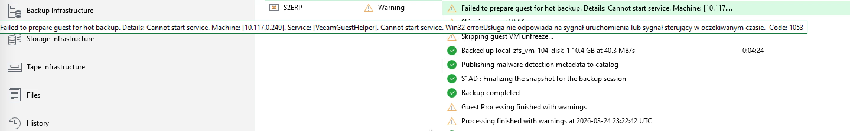

Po aktualizacji z 13.0.1.1071 w której aplication-aware w windows posadzonym na PVE 9.1 działało, do wersji 13.0.1.2026 przestało działać.
Problem z instalacją i uruchomieniem VeeamGuestHelper
Czy ktoś ma info na temat jak to rozwiązać?

Dorzucę info, że wygląda to na znany w błąd po update do .2026 - świeży więc jeszcze nie rozpracowany przez R&D.
Standardowe kroki to KB3225. Jeśli powód wystąpienia błędów jest inny to jak Tomek napisał - praca z supportem pod kątem identyfikacji problemu.
Cześć, jeśli jeszcze ktoś ma z tym problem, to jest już dostępne rozwiązanie: kb4842
